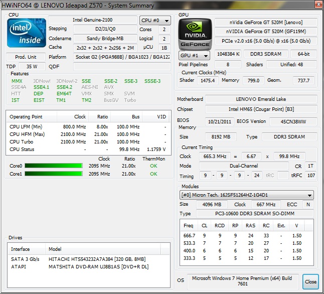

Решил задуматься над этим вопросом. Распишу подробно чтобы было понятно всем пользователям.
Конфигурация ноутбука без вмешательство аппаратных ускорителей:
Посерфил на любимых ресурсах и откопал наиболее часто используемые, а в частности единственно используемые программы для аппаратного увеличения частот, и вот на чём остановился мой выбор:

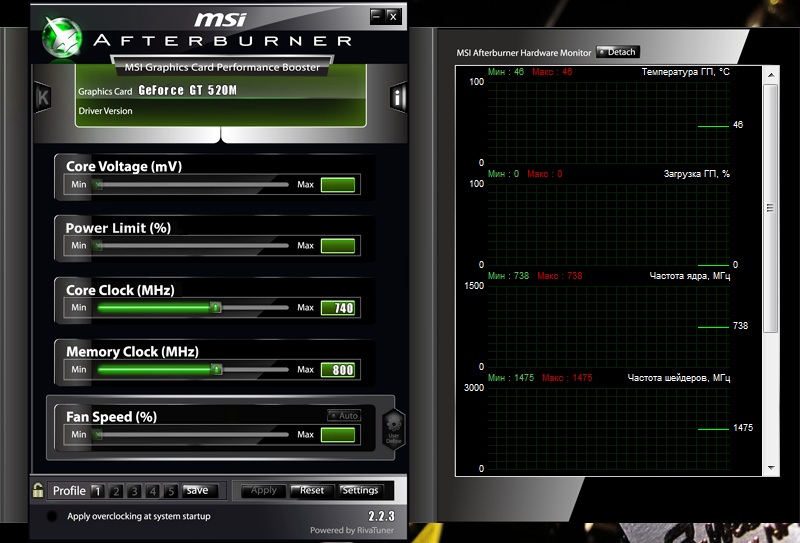

Из всех трёх лично я выделил для себя №2, объясню почему. На мой взгляд данная программа наиболе приветлива к пользователю, наиболее понятна и адаптированна именно для моей модели ноутбука. Но давайте по порядку.

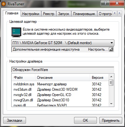

№1
Оказалась громоздкой и вела себя неадекватно с драйверами серии 295.xx+. При первом же запуске не смогла определить дополнительные настройки для моей карты и поэтому в дальнейшем была удалена мной с криками : "Спарта!" Ни в коем случае не утверждаю что данная программа плоха или неадекватна, просто в сложившейся ситуации именно на ноутбуке с моей конфигурацией у меня сложилось впечатление которое я вам и описываю.

Как я упоминал выше именно №2 мы(как владельцы ноутбука со схожей конфигурацией с моим) будем использовать в качестве основной программы для нашего домашнего оверклокинга

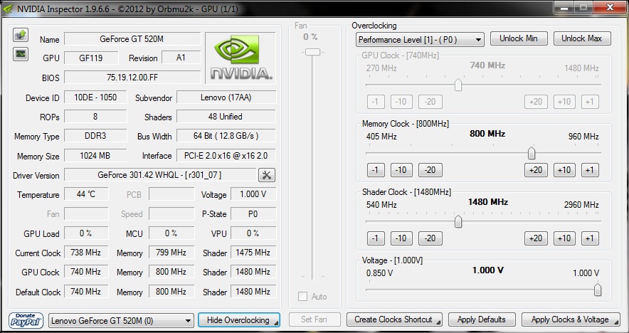

№3
Приятная на вид, но не пустила меня к регулированию частоты GpuClock. К плюсу можно отнести то что в этой программе есть возможность ручного бурста частоты Шейдеров что меня очень порадовало, поэтому после проведённых операций в №2 я немножко поигрался с частотным ползунком шейдеров именно в инспекторе.

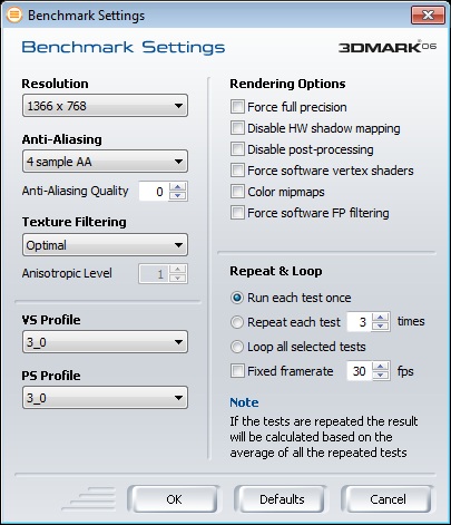

Самым правильным советом конечно же является повышение частот с минимальным интервалом 10-20Mhz максимум, с последующим увеличению мониторингом работы gpu и приростом температуры соответственно. Я использовал для проверки заданной мной частоты всем известную программу 3DMark6. Производил тестирование в повторяющемся режиме в количестве 2-3 раз для каждой операции увеличения частоты и пропуска.

Итак закрыв все фоновые приложения вы запускаете MSIafterburner который автоматически определяет вашу установленную карту GT520M и открывает встроенный системный монитор для слежения за изменениями(кстати довольно неплохой монитор). Ну а дальше всё в ваших руках, все-таки упомяну что вы должны быть осторожны ;)

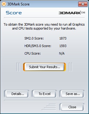

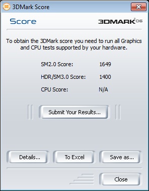

Тестирование проводилось с такими настройками:
Вот мои исходники:
Дефолтные настройки:
3DMark6 показал такие результаты:
Увеличение на 100Mhz (Внимание! я пропустил 5 шагов тестирования по понятным всем причинам, не рекомендую сразу выставлять такую разницу!):
Результаты марка:
Результат на лицо. Выводы сделайте сами, стоит оно того или нет. Пока не тестировал на больших частотах и не вычислял процентный прирост в производительности игр, но результаты есть и они положительные. Температурные показатели,как видно из скриншота, при имзенении проведёнными мной и далеко не приблизились к критическим. Средняя температура составила 60-65 градусов цельсия, максимальная 65, что в принципе для моего z570 с подставкой считается нормальным. Спасибо за внимание)) Если есть вопросы пишите, обсудим
