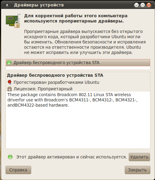

Теперь разбираемся с дровами на wifi , открываем.
нажимаем драйверы устройств, открывается окно.
у меня драйвер активирован у Вас будет нет, нажимаем установить .
После чего вверху сетевые подключения , левой кнопкой нажимаем , выбираем свою wifi
сеть : подключаемся.

Итак друзья продолжаем испытывать lenovo b 560 и ubuntu, как я писал раньше что в сборке
10.04.2 lts c изначальным ядром : 2.6.32.28 , заработал wifi после установки проприетарного драйвера.
И даже после установки всех предложенных обновлений,когда ядро обновилось,
до версии :2.6.32.32 всё прекрасно работало: кроме конечно же тачпада.
