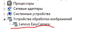

9 марта 2011 07:39
Вот так в диспетчере у вас должно быть.
oksi_OK
9 марта 2011 14:36
да, все так как на рисунке, спасибо! тогда почему программа easyCapture пишет "не удается открыть камеру", а в настройках проги он её опеределяет. Может на самом ноуте что понажимать?
