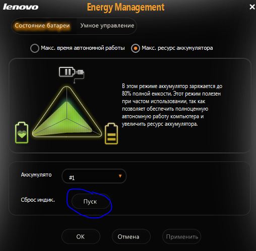

14 апреля 2012 00:42
Попробуйте обнулить батарею
zz-zheka
14 апреля 2012 14:32
Algonk,
у меня нету нигде в меню этого менеджера такого окна как у вас!
может версия не такая? я поставил самую последнюю
