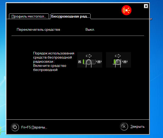

Ставишь винду. он предлагает выбрать подключение к инету (ви-фи работает) перезагружаеь комп...... Апотом все.... не реагирует на переключатель. через Fn+F5 рисует картинку как переключатель дергать надо, хотя он уже стоит в включенном состоянии!!!! Качал дрова разные ставил, в диспетчере устройств контролер стоит и работает.

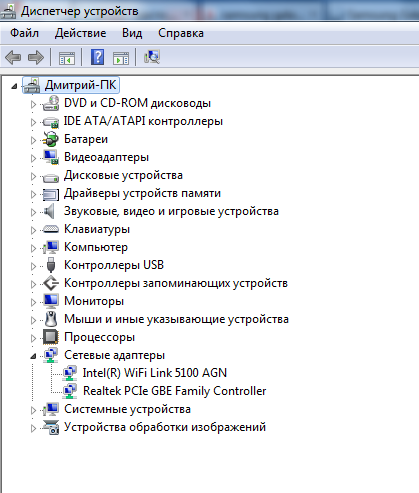

9 декабря 2012 17:39
скрин диспетчера устройств
с вкладкой сетевые устройства, покажи
