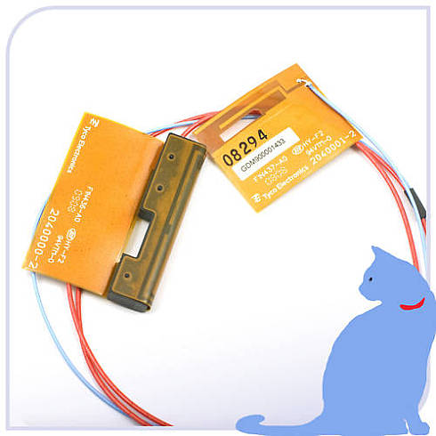

Поставил второй модуль SODIMM/DDR III 2048Mb PC-10666, 1333MHz Kingston (KVR1333D3S9/2G), родной самсунг 2048Mb. Проблем нет. Решил дальше апгрейдить B560. Заказал 3G модем В связи с чем вопрос: а есть в B560 антенны 3G? |

Антенны у продавца должны быть подписаны AUX и MAIN. И на модеме надписи. Сообщение отредактировал DefPtz - 29 января 2011 23:10 |

kartol, ищи список поддерживаемых устройств, у меня такой мануал: compatible devices На V560 надо вскрывать и смотреть, гарантии не лишишься если откроешь только нижнюю крышку. Знаю точно подойдёт HUAWEI EM770W. Но в России их не найти, да и дороже в два-три раза эти совместимые устройства, поэтому и приходится ставить первое попавшееся, а потом ломать биос... чем я сейчас и занят На B560A, как видно на картинке, свободный один разъём, сим держатель распаян и завязан на этот второй разъём. У него работает только USB, так что вайфай или ваймакс туда не воткнёшь. |

kartol Я просто прозвонил мультиметром контакты сим-держателя и разъём мини-PCI-E. Ну и антенну посмотри когда откроешь крышку. Если есть два свободных провода, то замечательно, если не, то придётся докупать, ставить. Антенна нужна именно 3G/GPS, та, которая в ссылке выше, с короткими проводами, надо искать по длиннее, типа такой может быть Lenovo/IBM ThinkPad T500 3G WWAN+GPS Antenna(Kit) Ну и ещё один модем, который может встать Lenovo IdeaPad S10-3T for Ericsson F3607GW FRU:60Y3181 Сообщение отредактировал Рена - 20 июля 2011 10:05 |

Whitelist в BIOS B560 умельцы смогли отключить 3G модем Sierra MC8781 можно ставить, т.к. он дешевле раза в три чем хуавей. Я так и не понял какая антенна GPS, а какая GSM. Как на фото у меня подписано или наоборот? И какой разъём на карточке GPS, а какой GSM (AUX и MAIN). |
