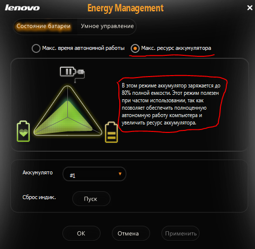

На своем В560 заметил такую ситуацию, бук постоянно юзаю от сети, на батарее очень редко, чаще просто отключаю что б перенести к другой розетке. Так вот, просто ради интереса пару дней наблюдал за индикатором заряда батареи - надпись была одна и таже - 79%, подключена, не заряжается. Немного сбило с толку почему не заряжается до 95 % как раньше, вынул батарею, поставил обратно, загрузился и зарядка пошла нормально..покуда шла зарядка решил пошуршать мануал проги ЭнерджиСтар от Леново, и там есть два варианта использования батареи, один из которых - сбережение ресурса батареи, и в этом режиме батарея не заряжается выше 80 %, а зарядка начинается при пороге заряда 70 %, тоесть как у меня при 79 % она не заряжалась.....Вопрос только почему при переустановки батареии режим поменялся с сберегающего на обычный при котором зарядка идет до 95 %. Хотя это вполне реально, если учесть что Windows 7 могла принять батарею за новую и проверять ресурс батареи.

если установлена программа энерджи стар то посмотрите в ее настройках какой режим включен. там их два. 1 оптимальное время работы от батареи, 2 Оптимальный ресурс батареи. поставьте первый вариант и будет заряжаться до 100%. найти программку можно нажав правой кнопкой мыши на значек батареи и выбрав электропитание-на выбранном плане электропитания(в моем случае этр Energy Star) нажимаем Настррйка плана электропитания-Изменить дополнительные параметры питания-в появившемся окне нажимаем на вкладку Lenovo Energy Management-нажимаем на кнопку Включить Lenovo Energy Management-нажимаем на синюю шестеренку Опции время работы от батареи и выбираем нужную опцию(внизу каждая опция описана)

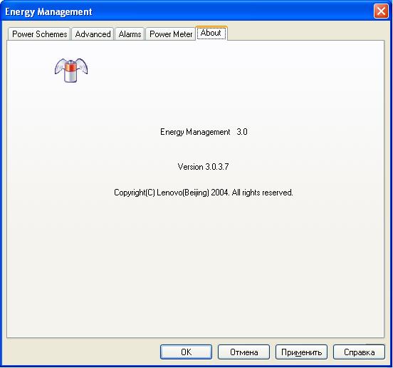

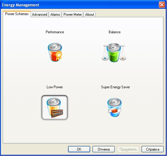

Все таки как выключить этот режим защиты батареи? Для разных ноутбуков Lenovo разные energy management. В моём G560 этот режим включился сам после установки energy management, система windows xp sp3.
18 декабря 2011 23:07
Сообщение #19
В настройках программы
Инок
19 декабря 2011 15:23
Сообщение #20
А как быть если в моём мэнеджере этого нет?
