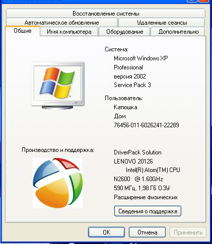

Здравствуйте, купил жене нетбук lenovo S110, поставил XP, устанавливалась она где то полтора часа. После установки WINDOWS грузится минут пять и после загрузки постоянно тормозит. Посмотрел свойства и увидел что процессор вместо положенных 1,6 Ггц работает на 590 Мгц. Кто сталкивался с таким, подскажите, пожалуйста, как увеличить частоту.

Ни чем не тестировал, нажал правой кнопкой мыши на мой компьютер, а там Intel(R) Atom(TM) CPU
N2600 @ 1.60GHz
590 МГц 1,98 ГБ ОЗУ.

Всё у вас нормально.
1.60GHz это тактовая частота процессора.
А 590 МГц это скорость оперативки (хотя маловато вроде, должна быть установлена DDR3-1333 на 667 МГц).
Скачайте программу AIDA64 и там будет вся информация о железе. И частота и всё остальное. Чтобы точно знать.
(может оператива нормальная, а просто контакт плохой в разъёме, поэтому и тормоза, а может и какая неликвид, потому что вроде должно круглые цифры показывать, к примеру, раз установлена планка на 2 Гб, то и отображаться должны все 2 Гб)
Короче проверьте, что AIDA скажет.

Я тоже сначала так подумал, но потом для сравнения зашел в свой ноут, а там : Intel(R) Celeron(R) CPU
925 @ 2,30GHz
2,29ГГц, 1,86 ГБ ОЗУ.
А 2,29ГГц это явно не оперативка.

сделайте скриншот окошка, где это пишется

Полтора часа на установку - норма, тем более на нетбуке.
Intel Atom современный процессор, он может тупо экономить свой ресурс. т.е. при отсутствии задач сбрасывать свою тактовую частоту на минимум, можно проверить его работу запустив какую-нибудь задачу - например видео.
Проверять частоту процессора можно так же прогой CPU-Z.
В Диспетчере устройств проверить все ли драйвера поставились, если нет - доустановить. Но т.к. устройство было выпущено не так давно, то дрова найти будет не так просто.
И почему на новую машинку решили ставить ХРюшку? Потому что привычнее? 7 хоть на нетбуках и не летает, но ресурсы будет распределять лучше, чем старый ХРюндель, а значит и быстродействие будет получше... Ну да, не все игры пойдут на семерке ) но нетбук немножко и не для этого...
