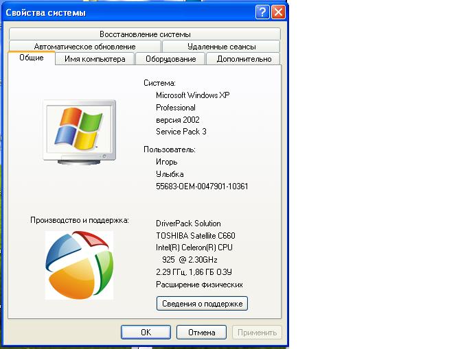

Я тоже сначала так подумал, но потом для сравнения зашел в свой ноут, а там : Intel(R) Celeron(R) CPU 925 @ 2,30GHz 2,29ГГц, 1,86 ГБ ОЗУ. А 2,29ГГц это явно не оперативка. |
| Helgi2002 |
| 8 Группа: Журналист Сообщений: 143 Регистрация: 1.07.2011 |
сделайте скриншот окошка, где это пишется -------------------- Lenovo S10-3 Windows7 Starter SP1 |
| igor1987 |
| 0 Группа: Посетитель Сообщений: 5 Регистрация: 8.01.2013 |
Сообщение отредактировал igor1987 - 9 января 2013 13:38 |
